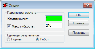

Опции расчета. Стальные конструкции
Диалоговое окно Опции позволяет устанавливать параметры для проверки стальных элементов. Эта опция активизируется нажатием на кнопку Опции в диалоговом окне Проверка вручную. Отображается следующее диалоговое окно:
В данном диалоговом окне могут быть заданы два параметра расчета:
Результаты расчета могут быть представлены как в единицах измерения выбранных стальных норм, так и в единицах измерения программы Robot.
