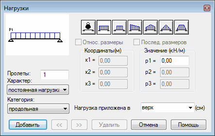

Выберите Определение нагрузки или выберите ж/б элемент > Нагрузки для определения нагрузки, приложенную к проектируемой высокой балке.
  1. Чтобы задать нагрузку, приложенную к проектируемой балке-стенке, нужно:
  2. в поле Пролеты ввести число пролетов, к которым будет приложена нагрузка; при вводе буквы "A" в этом поле будут выбраны все пролеты балки-стенки;
  3. выбрать характер нагрузки из списка Характер (например, мертвая, сейсмическая и др.);
  4. из списка Категория нагрузки выбрать тип приложенной нагрузки (постоянная, сосредоточенная, поверхностная);
  5. определить, будет нагрузка приложена в верхней или в нижней части балки-стенки. Можно также указать произвольный уровень приложения нагрузки, измеренный от нижнего края балки-стенки;
  6. определить значение выбранного типа нагрузки и нажать кнопку Добавить.
Вид левой части диалогового окна Нагрузки зависит от выбранного типа нагрузки. В левом верхнем углу диалогового окна представлена схема выбранного постоянного/сосредоточенного/ поверхностного типа нагрузки. Справа находятся иконки, позволяющие выбрать требуемый тип нагрузки.
Ниже иконки Тип нагрузки находится поле Относительных размеров. Если эта опция активна (включен флаг √), то в определении позиции нагрузки будут использоваться относительные координаты (в интервале < 0,1 >). Если эта опция неактивна, координаты будут даны в единицах длины, выбранных пользователем.
Для случая постоянной нагрузки появляется опция Последовательность размеров . Если эта опция активна (включен флаг ), то при назначении распределенной нагрузки будет использоваться так называемая цепочка размеров. Это означает, что распределенная нагрузка p2 будет приложена в точке с координатой (x1 + x2), нагрузка p3 в точке с координатой (x1 + x2 + x3) и т. д. Если параметр отключен, нагрузка p1 прилагается в точке с координатой x1, нагрузка p2 — в точке с координатой x2 и т. д.
В центральной части диалогового окна находятся следующие поля: "Координаты" и "Значение". В случае сосредоточенной нагрузки поля содержат следующие опции: x1, x2, n и F или M. Возможность задания параметров x2 и n позволяет определить группу сосредоточенных нагрузок. Определенные символы относятся к следующим величинам (см. рисунок):

В случае постоянной нагрузки поле Координаты содержит следующие опции: x1, x2, x3 и x4 (поля для ввода значений координат характерной точки, в которой приложен выбранный вид распределенной нагрузки ). Поле Значение содержит опции p1, p2 и p3 (поля для ввода значений нагрузки, приложенных в характерной точке (для координат x1, x2 и x3)).
Точка показывается на рисунке в верхнем левом углу.
В случае поверхностной нагрузки поле Координаты содержит следующие опции: альфа, бета и y. Соседнее поле позволяет задать значение нагрузки p (нагрузка на единицу площади). Нагрузка конвертируется в постоянную нагрузку. Программа обеспечивает следующие типы поверхностной нагрузки:
нагрузки, собранные с поверхности между двумя балками; задается расстояние y, с которого будут собираться нагрузки;
нагрузки, собранные с поверхности плиты, ограниченной четырьмя балками. нужно задать два угла: альфа и бета;
нагрузки, собранные с поверхности плиты, ограниченной четырьмя балками. Нужно задать два угла: альфа и бета, а также расстояние y;
