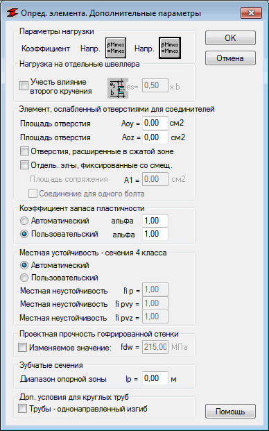

Эта опция используется для определения дополнительных параметров по нормам для типа стальных элементов. Она активируется нажатием на кнопку "Больше", расположенную в диалоговом окне "Определение элемента. Параметры".
Определяются такие параметры типа стержня.
Это поле используется при выборе типа нагрузки, которая будет приложена к элементу. Она выбирается из нагружений, которые учитываются в стальным нормах и основывается на требованиях норм при расчете нормативных коэффициентов (изгиба и продольного изгиба). Определяется характер нагрузок, приложенных к элементу в одной или в обоих плоскостях оси сечения. При автоматическом расчете, когда с изменением нагрузки изменяется ее характер, принимается по умолчанию тип стержень с двумя моментами на конце. Если вариант расчета выбирается вручную, то можно предварительно определить характер нагрузки.

При производстве некоторые постоянные величины претерпевают изменения вследствие термической обработки, такой как отжиг. Проверка элементов из отожженной стали в некоторых деталях отличается от обычной проверки. На это различие необходимо указать до начала расчета. Если параметр выбран, то термически обработанная сталь учитывается в расчете.
Дополнительно, при использовании польских норм PN-90/B-03200 определяется коэффициент Бета и коэффициент запаса пластичности Альфа. При использовании в расчете польских стальных норм для элементов с сечениями из волнистых стенок несущая способность стенки автоматически сокращается на 20 МПа относительного прочности полок (это допущение принимается в технической документации). Можно также вручную определять прочность стенки на усилие в волнистой стенке. В поле "Расчетная прочность волнистой стенки" (опции для польских стальных норм PN-90/B-03200) выбирается опция "Измененное значение fdw", затем в редактируемом поле указывается величина прочности, которая будет использована при расчете.
В нижней части диалогового окна можно определить условия для круглой трубы. Если включена опция "Однонаправленный изгиб труб", то для этого типа сечений программа определяет изгибающий момент как геометрическую сумму моментов, действующих вдоль осей Y и Z; результирующий момент будет использоваться как основа при проектировании стержня.
