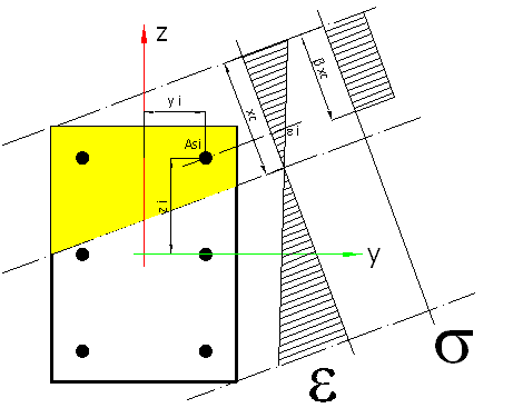

Расчет несущей способности колонны при двухосевом сжатии происходит следующим образом:
где Acc – это площадь сжатой части (согласно эпюре распределения s), E обозначает модуль Юнга.
На рисунке показана прямоугольная эпюра напряжений. Для некоторых норм эпюра параболически-прямоугольная.
