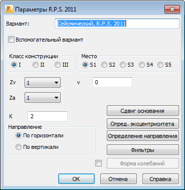

  3. Нажмите Расчет Типы расчета, а затем создайте новый сейсмический расчет. Появится следующее диалоговое окно.
Элементы диалогового окна
Чтобы выполнить сейсмический расчет в соответствии с правилами данными в нормах, необходимо определить следующие параметры:
  • Класс конструкции
  • Место
  • Zv, Za, v и K
  • Направление: горизонтальное или вертикальное.
Подробнее о данном методе расчета конструкции можно узнать в указанных нормах.
Вспомогательное нагружение
Игнорирование выбранного варианта во время расчетов.
Сдвиг основания
Откроется диалоговое окно "Сдвиг основания", в котором можно задать характер использования в расчете сдвига основания.
Определение эксцентриситета
Появится диалоговое окно "Определение эксцентриситетов масс", которое позволяет учитывать перемещение масс с эксцентриситетом при сейсмическом расчете.
Описание направлений
Откроется диалоговое окно "Направление", в котором можно задать направление спектрального или сейсмического возбуждения.
Фильтры
Откроется диалоговое окно "Фильтры", в котором можно определить количество форм, учитываемых во время динамического расчета конструкции.
