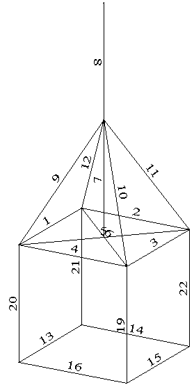

На чертеже ниже приведен пример части конструкции, которая не может быть правильно идентифицирована.
Элементы номер 7 и 8 будут идентифицированы неправильно, так как они расположены на оси конструкции по границе четырех зон. Элементы с номерами 5 и 6 будут неправильно идентифицированы, так как они проходят через ось конструкции. Элементы с номерами 9, 10, 11, 12 будут неправильно идентифицированы, так как один из узлов расположен на оси конструкции.
