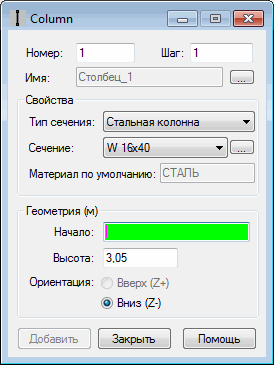

Диалоговое окно Колонна можно открыть двумя способами:
Эта опция используется для создания колонн в конструкции. Для этого необходимо указать:
Поле редактирования Имя содержит предварительный просмотр имени, в соответствии с синтаксисом, выбранным в диалоговом окне Имена стержней и объектов. По умолчанию синтаксис имени колонны определяется с помощью следующих переменных: %t_%n и %t_%s, где:
%t - имя типа стержня;
%n – имя объекта;
%s – имя сечения.
При нажатии на кнопку , расположенную справа от поля Имя, открывается диалоговое окно Имена стержней и объектов, которое позволяет задавать синтаксис нового имени стержня.
Ниже может быть дана следующая информация о свойствах колонны:
материал по умолчанию (это поле не доступно; оно показывает материал, заданный для выбранного сечения колонны).
Прим.: Чтобы определить новое сечение, щелкните значок рядом с полем "Сечение".
В нижней части диалогового окна находятся опции для задания геометрии колонны конструкции:
