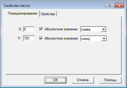

Параметры добавленного текста можно определить в диалоговом окне "Свойства текста". Диалоговое окно открывается при выборе части текста и
Диалоговое окно состоит из двух вкладок: "Положение" и "Свойства". На рисунке внизу представлено диалоговое окно содержащее вкладки "Позиция" и "Свойства текста".
Представленное выше диалоговое окно содержит параметры, позволяющие определить положение текста, выбранного по отношению к объекту ("Страницв," Вид ", Поле таблицы).
Два идентичных параметра доступны для обеих осей (X и Y):

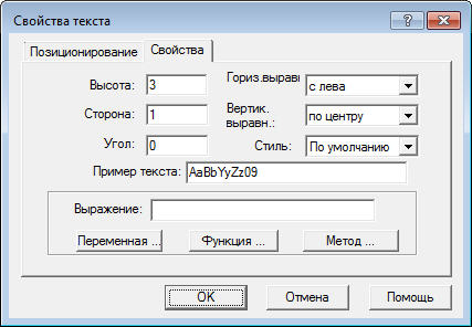

На рисунке ниже представлена вкладка "Свойства" диалогового окна "Свойства текста".
Выше представлено диалоговое окно содержащее опции, позволяющие определить параметры выбранного текста.
В этом диалоговом окне пользователь может указать следующие параметры текста:
Нижняя часть диалогового окна позволяет определить любое выражение и пример текста для отображения в редакторе. Выражение может состоять из определенного текста и переменной, функции и метода.
