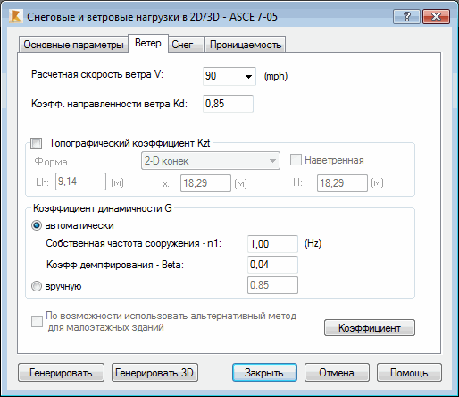

Ветер
При переходе в диалоговом окне Снеговые/ветровые нагрузки на вкладку Ветер отображается следующее диалоговое окно:
Это диалоговое окно содержит несколько полей, в которых представлены определенные группы параметров. В верхней его части представлены следующие параметры:
В нижней части диалогового окна предусмотрен вариант По возможности использовать альтернативный метод для малоэтажных зданий. Альтернативный метод применим к зданиям высотой до 60 футов (18,3 м). Для альтернативного метода ветровые коэффициенты вычисляются по диаграмме на рис. 6-4. Для стандартного метода ветровые коэффициенты вычисляются по диаграмме на рис. 6-3.
Если выбран вариант По возможности использовать альтернативный метод для малоэтажных зданий, то для зданий, высота которых составляет не более 60 футов (18,3 м), коэффициенты вычисляются по рис. 6-4 согласно нормам ASCE 7-02. Если этот вариант не выбран, то для каждого сооружения (в том числе и для зданий высотой 60 футов и менее) расчеты выполняются по диаграмме на рис. 6-3.
При нажатии на кнопку Коэффициент открывается диалоговое окно, где можно задать коэффициенты ветровых нагрузок.
