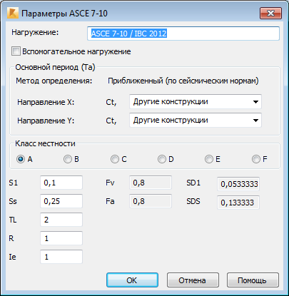

Параметры упрощенного сейсмического расчета по методу эквивалентной боковой силы зависят от сейсмических норм и метода определения значений основных периодов в диалоговом окне Сейсмический расчет.
Рабочие настройки
Нормы проектирования.
Типы расчета, а затем создайте новый сейсмический расчет. Появится следующее диалоговое окно.
Основной период Та рассчитывается из уравнения 4.6:
Ta = Ct * hn х
где:
Сt - коэффициент периода сооружения в зависимости от типа используемой системы сопротивления сейсмической силе (из норм);
x = переменная формулы периода сооружения (из норм);
h - высота конструкции (m), которая определяется как разность между диапазоном конструкции и нулевым уровнем
Определяется только Та в обоих направлениях.
