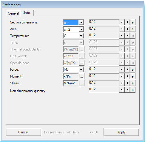

Вкладка Единицы диалогового окна Настройки позволяет выбрать единицы, используемые в калькуляторе огнестойкости.
Единицы делятся на следующие категории.
Единицы, выбранные из списка, доступны для каждой категории. Для всех единиц, метод компоновки чисел для величин из списка может быть изменен. Необходимо нажать на стрелки TU для настройки количества десятичных знаков для увеличения или уменьшения количества (соответственно). Точность единицы будет отражена в описаниях арматуры, размерах, таблицах и других.
Для выбора составной единицы (такие как единицы измерения нагрузки или момента), необходимо нажать (...). Необходимо выбрать соответствующие единицы измерения силы и длины.
