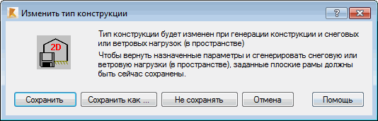

Показанное ниже диалоговое окно появляется на экране, когда уже создана снеговая или ветровая нагрузка на плоскости и нужно приступать к созданию пространственной в ее упрощенном варианте.
В диалоговом окне имеются следующие кнопки:
- Сохранить: сохранение состояния проекта после создания снеговой и ветровой нагрузки на плоскости. В Robot сохраняются оба варианта нагружений — снеговых и ветровых, пояснительные записки (в виде образа экрана) и состояние всех диалоговых окон (определение огибающей, параметров вычислений и определение 3D-геометрии). Затем Robot начинает генерацию снеговой и ветровой нагрузки в пространстве. Тип конструкции изменяется: создается трехмерная конструкция, для которой генерируются 3D-нагрузки.
- Сохранить как: аналогична опции "Сохранить", имя файла проекта конструкции можно изменить.
- Не сохранять: снеговая и ветровая нагрузки 3D создаются без сохранения состояния проекта конструкции после создания снеговой и ветровой нагрузки на плоскости.
- Отменить: в Robot не создаются трехмерные нагрузки, если уже имеются двумерные снеговые/ветровые нагрузки. Состояние проекта не сохраняется.
При нажатии на кнопки Сохранить и Сохранить как можно:
- Откройте сохраненную плоскую раму с сохраненными параметрами, введенными в диалоговых окнах для снеговой и ветровой нагрузки.
- изменить выбранные параметры без необходимости вводить все параметры заново (например, можно изменить позицию рам в геометрии 3D);
- Начать заново процесс генерации нагрузок с учетом введенных в параметры изменений.
Прим.: Robot требует сохранения проекта в том случае, если тип конструкции был изменен. Поэтому, если плоской раме не было присвоено название, то после нажатия на кнопку "Не сохранять" в Robot откроется диалоговое окно "Сохранить". Пространственная конструкция будет сохранена без создания нагрузок 3D.
