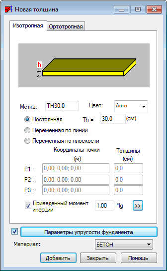

Чтобы задать толщину одной плиты, выберите вкладку "Однородная".
Параметры однородной толщины такие.
Поле Th - здесь вводится значение толщины поверхностного элемента конструкции (плиты), если толщина назначается постоянной вдоль всего конечного элемента (плиты).
Приведение не оказывает влияния на жесткость мембраны (сжатие, растяжение) и перерезывающие усилия. Элементы матрицы изгиба для конечных элементов умножаются на заданную величину коэффициента приведения.
Приведение моментов инерции железобетонных сечений применяется при статическом расчете для того, чтобы учесть влияние трещин в сечении. Этот метод допускается нормами США (UBC 1997 пункт 1910.11.1 или ACI 318 пункт10.11.1). Примеры уменьшения жесткости согласно ACI:
После того, как определены параметры, указанные выше, нажимают на кнопку Добавить. Новый определенный тип толщины будет добавлен к списку активных типов.
