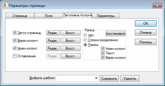

Для того, чтобы задать параметры верхнего и нижнего колонтитулов, выберите вкладку "Верхний/нижний колонтитул" в диалоговом окне Параметры страницы.
Выберите Заголовок страницы, Верхний колонтитул, Нижний колонтитул и Таблицу содержания, чтобы вывести на экран соответствующую информацию.
Нажмите на кнопку Редактировать, расположенную рядом с выбранной опцией, для того чтобы по каждому пункту изменить информацию, заданную по умолчанию. Редактирование Таблицы содержания ограничивается изменением шрифта, расположения и заголовка.
Нажмите на кнопку Восстановить для того, чтобы восстановить настройки, принятые по умолчанию.
Рамка
Выберите одну из кнопок – Нет, Разделительные линии или Рамка – для улучшения внешнего вида верхнего или нижнего колонтитула на странице.
Нажмите на кнопку Восстановить для того, чтобы восстановить принятый по умолчанию вид рамки для печати.
Для сохранения настроек верхнего или нижнего колонтитула, введите имя в поле Выбрать шаблон и нажмите на кнопку Сохранить.
