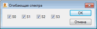

Огибающая спектра
При проведении сейсмического расчета в соответствии с нормами Еврокод 8 и французскими нормами PS92 и AFPS, при нажатием на кнопку Параметры открывается диалоговое окно Огибающая спектра.
В случае, когда предполагаемая строительная площадка неизвестна, можно провести расчет, используя вид спектра для данной местности. В таком случае пользователь выбирает опцию класса грунта: Огибающая. Диалоговое окно Огибающая спектра, которое открывается после нажатия кнопки Параметры, дает возможность определить параметры строительных площадок на основе огибающей спектра (для норм PS 92 / AFPS возможен выбор S0, S1, S2 или S3, для норм Еврокода 8 возможен выбор A, B, C, D или E).
