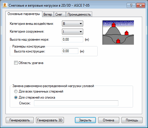

При переходе в диалоговом окне Снеговые/ветровые нагрузки на вкладку Общие параметры отображается следующее диалоговое окно:
Данное диалоговое окно содержит основные опции, требуемые согласно выбранным в модуле Рабочие настройки национальным нормам. Если опция включена, то в верхнем правом углу окна появляется соответствующая иконка.
Это диалоговое окно разделено на несколько полей с определенными группами опций. В верхней части диалогового окна представлены следующие опции:
- Категория внешнего воздействия: B, C или D;
- Категория сооружения - I, II, III или IV;
- Высота над уровнем моря – определяется отметка, на которой находится сооружение, над уровнем моря;
- Область урагана - предыдущие два параметра используются при расчете коэффициента надежности по ответственности.
В поле Размеры конструкции представлены следующие параметры:
- Высота конструкции: указание высоты конструкции. На основании значения этого параметра определяется давление ветра;
- Уровень условного нуля высоты – позволяет определять уровень условного нуля высоты сооружения. Для элементов конструкции, расположенных ниже этого уровня, снеговые/ветровые нагрузки не генерируются.
В поле Замена равномерно-распределенной нагрузки узловой расположены следующие опции:
- Для всех граничных стержней – при выборе этой опции снеговые/ветровые нагрузки, генерируемые для всех стержней контура конструкции, изменяются на узловые нагрузки;
- Для стержней из списка - при выборе этой опции на узловые будут заменены только снеговые и ветровые нагрузки, генерируемые для указанных стержней, Эти стержни должны быть указаны в поле Список. Список стержней может быть составлен вручную (вводят их номера) или графически. Снеговые/ветровые нагрузки для выбранных стержней генерируются в узлах стержней.
