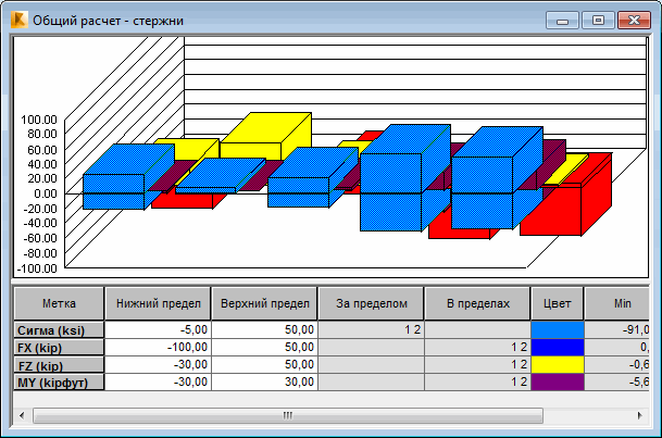

Опция позволяет представить результаты расчета (перемещения, внутренние силы, напряжения) одновременно для всех стержней исследуемой конструкции. Как только опция активизирована, пользователь может выбрать параметры для представления. Когда параметры отмечены, программа создает общий график для всех стержней.
Общий график выбранных параметров для всех стержней представлен в верхней части диалогового окна. Этот график можно редактировать. Щелчок правой кнопкой мыши в поле графика делает доступными типы графиков для: линий, стержней, пространственных колон и стержней.
В нижней части диалогового окна имеется таблица, содержащая следующие данные:
- Столбец 1 – параметры, выбранные для представления (внутренние силы, напряжения, параметры проекта);
- Столбец 2 – значение верхнего предела. Эта величина определяет максимальное значение выбранного параметра и определяет стержень для которого превышено максимальное значение;
- Столбец 3 - значение нижнего предела. Эта величина определяет минимальное значение выбранного параметра и определяет стержень для которого превышенно минимальное значение;
- Столбец 4 – список стержней, в которых предельные значения параметров превышены;
- Столбец 5 - список стержней, в которых значения выбранных параметров находятся в интервале, определяемом верхним и нижним предельными значениями;
- Столбец 6 – цвета, выбранные для представления параметров;
- Столбец 7 и 8 - соответственно, минимальное значение и максимальное значение представляемого параметра. Это определяется среди всех стержней конструкции.

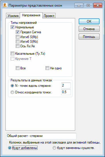

Пользователь может выбрать параметры для представления в таблице и на диаграмме. Щелчок правой кнопкой мыши в поле диаграммы активизирует контекстное меню, содержащее опцию Колонки таблицы. Пользователь имеет возможность выбрать в данном диалоговом окне параметры для представления для общего расчета стержней конструкции. Данное диалоговое окно содержит следующие вкладки: "Силы", "Напряжения" и "Проект".
Значения верхнего и нижнего пределов каждого отдельного параметра можно задать двумя способами:
- в текстовой форме – введением значений верхнего и нижнего пределов параметра в соответствующие ячейки таблицы;
- графически – расположив курсор мыши в одной из ячеек таблицы (для верхнего или нижнего пределов параметра), нужно затем отметить на ней предельное значение параметра, при этом на графике появляется горизонтальная линия, которая и представляет требуемое предельное значение.
