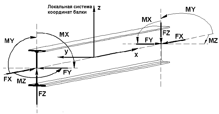

Правило знаков для стержневых элементов основано на правиле, используемом для внутренних усилий в сечениях стержней. В соответствии с этим правилом внутренние усилия имеют такой же знак, если они оказывают на конец стержня такое же действие, как и положительные узловые силы, приложенные к узлу в начале стержня. Такими силами являются силы, направление которых совпадает с направлением осей местной системы координат. Следовательно, сжимающие силы являются положительными, в то время как силы натяжения - отрицательными. Положительные изгибающие моменты MY вызывают натяжение в волокнах стержня, расположенных на отрицательной стороне местной оси координат z. Положительные изгибающие моменты MZ вызывает натяжение в волокнах стержня, расположенных на положительной стороне по местной оси координат y.
Положительные направления усилий и моментов:
