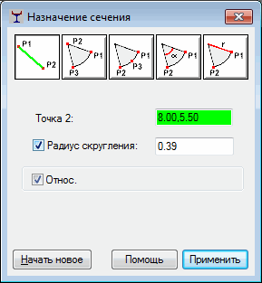

Эта опция используется для определения многоугольников (линии, дуги) графически или путем задания координат в соответствующих полях в диалоговом окне Определение сечения.
Получить доступ к данной опции можно одним из следующих способов:
Если контур определен, то в диалоговом окне появляется опция Радиус галтели. Если опция включена – появляется флаг , то в углах контура можно задать галтель и ее радиус.
При определении тонкостенного сечения также доступны следующие возможности:
- Назначается вид средней линии сечения.
- Назначается вид внешнего контура сечения.
- Назначается вид внутреннего контура сечения.
