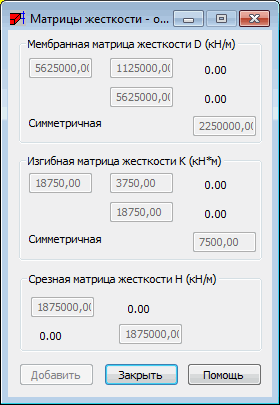

Представленное ниже диалоговое окно открывается при нажатии на кнопку Показать или Задать в таблице выбора Ортотропность диалогового окна Новая толщина.
После того как пользователь выбрал один из ранее определенных типов геометрии перекрытий из списка в диаговом окне Новая толщина, нажал на кнопку Отобразить, открывается диаговое окно Матрица жесткости. Ортотропия в котором расчитывается значение матрицы жесткости. Все поля в этом диалоговом окне не доступны. В диалоговом окне Новая толщина опция Толщина отменяется, а поля редактирования для определения толщины также не доступны.
После выбора заданной пользователем опции из списка в диалоговом окне Новая толщина, можно задать ортотропную матрицу. Для того, чтобы задать величины матрицы жесткости, открывают диалоговое окно Матрица жесткости. Ортотропия.
Прим.: Матрица мембранной жесткости D требуется только для оболочек, она не доступна для плит.
Если пользователь определил ортотропные матрицы жесткости, то опция Эквивалентная жесткость в диалоговом окне Новая толщина выключена и не доступна все время, пока доступны поля редактирования толщины.
