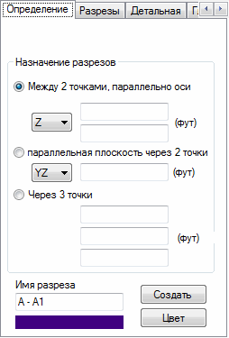

Вкладка "Определение" для трехмерной конструкции отображается следующим образом.
В трехмерной конструкции, плоскость разреза должна иметь общее определение. Это означает, что в большинстве случаев необходимо назначить одну точку, принадлежащую плоскости разреза, и направление требуемого вектора нормали. Плоскость может также быть определена тремя точками, не принадлежащими прямой линии.
Определяющие точки могут быть введены графически (указывая правильные узлы) или текстом (задавая в соответствующих полях диалогового окна координаты точек или номера узлов).
В случае трехмерных конструкций, разрез может быть назначен тремя способами:
- Заданием плоскости, проходящей через две точки, и параллельной оси глобальной системы координат. При выборе этой опции задание разреза будет состоять в определении плоскости, параллельной выбранной оси в глобальной системе координат. Для определения этой плоскости сечения задают координаты двух точек, лежащих на ней. Если задание разреза осуществляется графически, то достаточно после выбора оси указать узел, через который должен проходить разрез;
- Заданием плоскости, параллельной одной из координатных плоскостей, и точки. При выборе этой опции задание разреза будет состоять в указании плоскости глобальной координатной системы (плоскость XY, XZ или YZ), по отношению к которой должна быть параллельна плоскость разреза. А также, в определении расстояния от плоскости разреза до центра глобальной системы координат. Если задание разреза осуществляется графически, то достаточно после выбора оси указать узел, через который должен проходить разрез;
- Заданием трех точек. При выборе этой опции, необходимо задать координаты (графически или напечатав их с помощью клавиатуры) трех неколлинеарных точек, что однозначно определяют плоскость разреза.
Для определения разреза в 3D конструкции выполните следующие действия:
- Выберите метод определения выреза.
- Укажите параметры выреза.
- Присвойте вырезу имя.
- Выберите цвет выреза.
- Нажмите кнопку "Создать".
Назначенный разрез будет добавлен к списку разрезов, доступному на вкладке "Разрезы".
