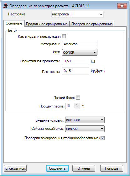

Это диалоговое окно используется для задания параметров расчета железобетонных элементов в соответствии с нормами ACI 318.
Доступ
- Нажмите Проект
Теоретическое армирование балок/колонн - Опции
Параметры расчета, чтобы открыть диалоговое окно "Параметры расчета", а затем нажмите
- Нажмите
("Параметры расчета ж/б элемента"), чтобы открыть диалоговое окно "Параметры расчета", а затем нажмите
Элементы диалогового окна
- Бетон
Выберите наименование бетона.
Прим.: При выборе параметра Как в модели конструкции будут применимы параметры, используемые в модели конструкции.
- Легкий бетон
При выборе параметра Легкий бетон можно задать процент песка.
Также можно задать следующие параметры:
- Внешние условия (в помещении или на открытом воздухе) - параметр, позволяющий автоматически рассчитать влажность;
- Сейсмический риск - в зависимости от сейсмической опасности риск может быть низким, умеренным или высоким. При выборе значения "Низкий" сейсмические требования учитываться не будут.
- Проверка армирования (трещинообразование) - проверка армирования на трещинообразование в соответствии с нормами ACI 318.
