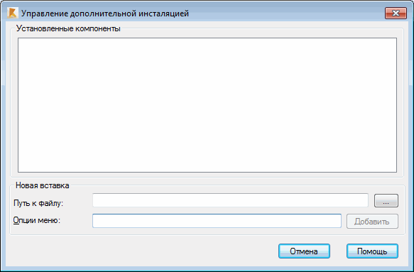

Чтобы открыть диалоговое окно "Управление дополнительной инсталляцией" выбирают команду меню Надстройки > Управление дополнительной инсталляцией. Опция используется как для инсталляции, так и для размещения дополнительно устанавливаемых программ в меню Robot.
В диалоговом окне "Управление дополнительной инсталляцией" состоит из нескольких частей.
Панель, где показываются установленные компоненты.
Опции для установки дополнительных компонентов (надстроек).
Дополнительные компоненты, т.н. надстройки (*.exe or *.dll) устанавливаются двумя путями:
Для установки нажимают на кнопку "Добавить". После того, как установка будет завершена, надстройка будет отображаться на панели "Установленные компоненты". Рядом с каждой надстройкой будет поле выбора, где будет показано, активна ли она.
Установленные надстройки будут отображаться в текстовом меню "Надстройки".
Чтобы удалить надстройку, нажимают на клавишу Del.
