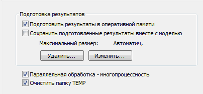

После того, как в правой части диалогового окна Настройки выбрана опция "Дополнительные", то появляются следующие поля:
В поле Подготовить результаты будут сохранены результаты для карт для того, чтобы в следующий раз их можно было быстрее вывести на экран или на печать.
При нажатии на кнопку Изменить открывается дополнительное диалоговое окно.
Это диалоговое окно используются для указания максимально необходимого места на диске для сохранения буферов с результатами. По умолчанию, опция Автоматическая поддержка включена (но тогда не все поля редактирования доступны).
Опция Настройки пользователя определяет максимальный размер буферов и минимальный объем свободного места на диске.
