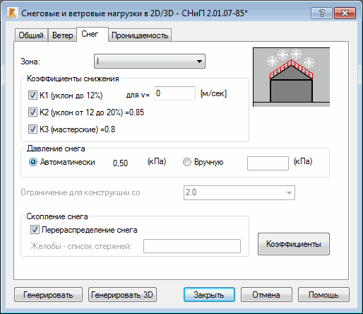

При переходе в диалоговом окне Снеговые/ветровые нагрузки на вкладку Снег отображается следующее диалоговое окно:
В программе применяются следующие схемы (нормы - таблица на странице 23 и дальше):
- 1 - варианты 1, 2, 3 (2 и 3 - для включенной опции Перераспределение снега);
- 3 – зона С – вариант 1 и 2 (опция Слуховые окна (активизация) включена) – вариант 2, как выше;
- 4, 5 – вариант 1 и 2 (опция Составные крыши (активизация) включена) – вариант 2, как выше.
Это диалоговое окно разделено на несколько полей с определенными группами опций. Вверху есть опция Зона. Этот список зон снеговой нагрузки предназначен для снеговых и ветровых норм. Это один из коэффициентов, определяющих значение давления ветра, воздействующего на отдельные элементы конструкции. Кроме того, можно определять значения коэффициентов ослабления для нескольких типов конструкций.
В диалоговом окне предусмотрены следующие поля и опции:
- Поле Давление снега:
- Автоматически – опция запускает автоматический расчет давления снега на основании заданных параметров положения конструкции;
- Вручную: определение давления снега вручную.
- Поле Скопление снега включает следующие опции:
- Перераспределение снега: создание снеговой нагрузки с учетом соскальзывания снега со скатов кровли, сдувания снега и его скопления из-за различных препятствий (желобов, мансард). Стандартные снеговые нагрузки создаются с учетом перераспределения снега на крыше;
- Желоба: список стержней для выбора крайних узлов, в которых установлены дополнительные преграды для предотвращения сползания снега с крыши. Такие преграды задерживают снег на крыше и увеличивают нагрузку на нее в том месте. Крайние узлы могут вводиться вручную или графически.
При нажатии на кнопку Коэффициенты открывается диалоговое окно для определения коэффициентов снеговой нагрузки.
