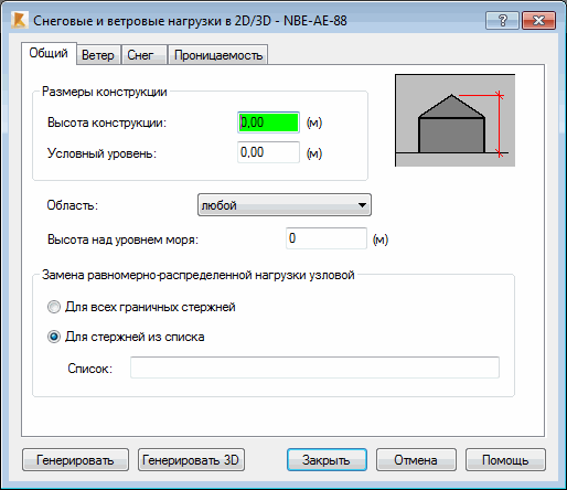

При переходе в диалоговом окне Снеговые/ветровые нагрузки на вкладку Общие отображается следующее диалоговое окно:
Данное диалоговое окно содержит основные опции, требуемые согласно выбранным в модуле Рабочие настройки национальным нормам. При выборе параметра, в правом верхнем углу диалогового окна отображается соответствующая ему диаграмма.
Диалоговое окно разбито на несколько полей, каждое из которых содержит группу характерных опций. В поле Размеры конструкции представлены следующие параметры:
- Высота конструкции: указание высоты конструкции. На основании значения этого параметра определяется давление ветра;
- Условный уровень: указание условного уровня конструкции; Для элементов конструкции, расположенных ниже этого уровня, снеговые и ветровые нагрузки не генерируются.
В центральной части диалогового окна имеются следующие опции:
- Провинция - позволяет выбирать провинцию, в которой расположена конструкция.
- Высота над уровнем моря – позволяет задавать высоту расположения конструкции над уровнем моря.
Прим.: Высоту над уровнем моря всегда следует указывать в метрах.
В поле Замена равномерно-распределенной нагрузки узловой расположены следующие опции:
- Для всех граничных стержней - если включена эта опция, то снеговые и ветровые нагрузки, сгенерированные для всех граничных стержней, будут заменены на узловые.
- Для стержней из списка - при активизации этой опции снеговые и ветровые нагрузки, созданные для выбранных стержней конструкции, будут приведены к узловым нагрузкам. Эти стержни должны быть указаны в поле Список. Список стержней может быть составлен вручную (вводят их номера) или графически. Снеговые и ветровые нагрузки на выбранные стержни будут сгенерированы в узлах.
