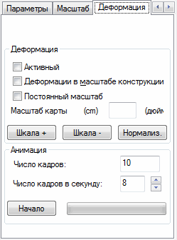

Как только в диалоговом окне Карты выбрана вкладка "Деформация", диалоговое окно принимает показанный ниже вид.
В диалоговом окне предусмотрены следующие возможности:
- Активная. Если эта опция выбрана на представленной выше вкладке, на экране будет показана деформация;
- Постоянный масштаб. Если выбрать эту опцию, то для все представленных эпюр и графиков масштаб будет одинаковый. Это удобно, когда нужно сравнить результаты от разных нагружений.
- Масштаб +. При нажатии на эту кнопку количество единиц на 1 см эпюры выбранной величины увеличивается
- Масштаб -. При нажатии на эту кнопку количество единиц на 1см эпюры выбранной величины увеличивается
- Нормализовать. при нажатии на эту кнопку представлются карты выбранных параметров, при котором масштаб соответствует максимальному и минимальному значениям выбранного параметра;
- "Анимация" - при помощи этой опци на экране можно увидеть деформацию конструкции. Для этого необходимо:
1. задать количество рам;
2. задать частоту смены кадров;
3. нажать на кнопку запуска.
При представлении анимации, на экране появляется панель инструментов, позволяющая пропускать анимацию. Созданная анимация деформации конструкции может быть сохранена в формат файле a *.avi. Можно также импортировать и просматривать *.avi формат файл, содержащий ранее созданную деформацию конструкции.
