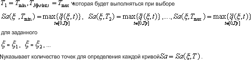

Tp - зарегистрированная продолжительность землетрясения, ω = 2p/T - пульсация для T О [Tmin, Tmax], - параметр демпфирования (выраженный в процентах к величине критического демпфирования), F(t) – заданная схема ускорения.

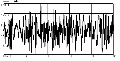

Как показано на рисунке 1, задано время наблюдения функции F(t). Последовательность задач Коши (2) для T = T1 < T2 < … < Tn точек интегрируется с использованием числовых значений, в которых

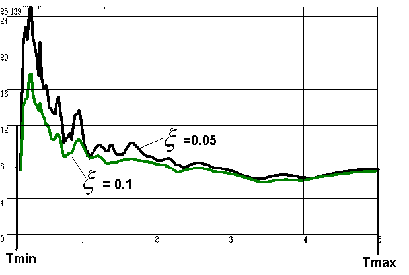

Спектр отклика представлен на рис.2.
Рис. 1
Рис. 2
