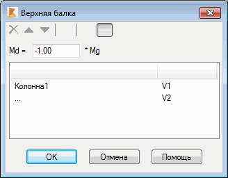

Меню модуля "Проектирование ж/б колонны" включает опцию "Верхняя балка". После выбора этой опции на экране появляется диалоговое окно, в котором пользователь может выбрать одну балку из списка определенных балок.
Если балка выбрана, на экране появляется показанное ниже на рисунке диалоговое окно. С помощью представленных в этом окне опций можно позиционировать колонну по отношению к балке. Правая часть диалогового окна показывает имена опор выбранной балки, в то время как в левой части окна представлено имя проектируемой колонны; используя стрелки, расположенные в верхней части диалогового окна, можно ассоциировать колонну с опорой балки
Пользователь может выбрать направление (My или Mz); после выбора опции My (или Mz) силам будут приписаны следующие значения:
при выборе (My): My -> My, Mx -> Mz, N -> Fz;
при выборе (Mz): My -> Mz, Mx -> My, N -> Fy.
Fz -> N
При нажатии кнопки ОК в диалоговое окно нагрузки вводятся записи, представляющие значения реакций в последовательных простых вариантах. Если нагрузки в программе уже определены, то появляется вопрос, следует ли удалить уже существующие нагрузки (ответ "нет" позволяет прочесть реакции, например, двух балок балочной клетки).
