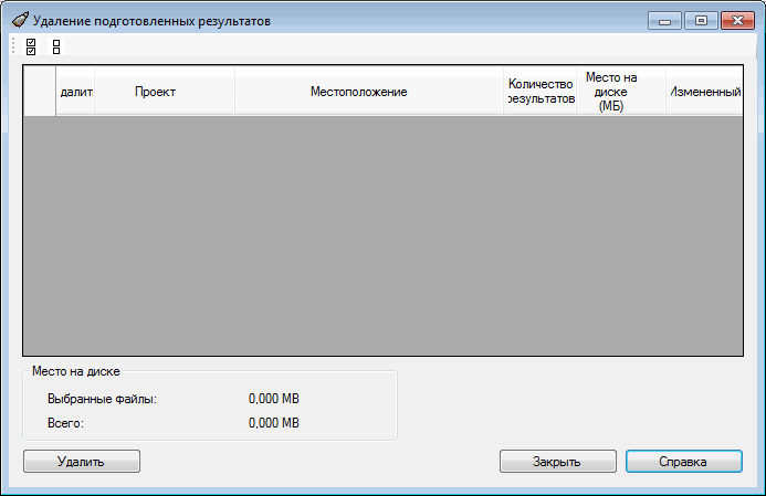

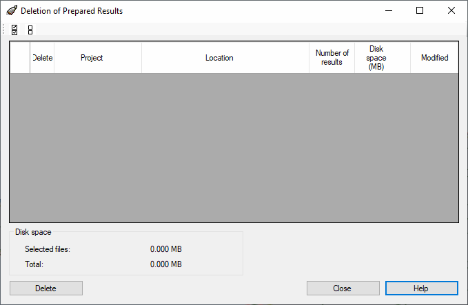

Это диалоговое окно удаления предварительно подготовленных результатов для демонстрации карт в структурных моделях без использования Robot. Объекты можно запустить одним из следующих способов:
- Выберите меню "Пуск" > "Программы" > Autodesk > Autodesk Robot Structural Analysis Professional 2016 > "Настройки" > "Удалить подготовленные результаты".
- Нажмите кнопку "Удалить" в диалоговом окне "Настройки" во вкладке "Дополнительно".
В верхнем диалоговом окне отображаются следующие инструменты.
: выбор всех подготовленных результатов в списке.
: отмена выбора всех подготовленных результатов в списке.
Таблица, в которой содержатся файлы с подготовленными результатами для структурных моделей (плита/каркас и объемные структуры), отображается в центральной части диалогового окна.
В столбцах следующей таблицы отражены разные параметры файлов.
- "Удалить": отображение результатов, подлежащих удалению.
- "Проект": имя файла, для которого подготовлены результаты.
- "Местоположение": путь к файлу, для которого подготовлены результаты (папка и имя файла).
- "Количество результатов": количество подготовленных результатов для данного файла.
- "Место на диске" и "Модифицировано": общий размер файла и информация о последних изменениях файла.
В нижнем диалоговом окне отображаются следующие инструменты.
- "Удалить": удаление выбранных файлов, содержащих подготовленные результаты для плиты/каркаса и объемных структур.
- Информация о пространстве на диске, влияющем на результаты (выбранные или все результаты).
