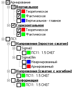

Управление результатами, которые должны представляться на эпюрах, осуществляется благодаря опциям из списка, расположенным в правой части диалогового окна опции Стена - результаты планировки.
Выбранная эпюра или группа эпюр показывается после активизации поля, расположенного слева от выбранной опции и нажатия на кнопку Применить (или на клавишу Enter).
Компоненты, отмеченные жирным шрифтом, соответствуют созданию отдельных эпюр. Это означает, что при выборе двух, отмеченных таким способом компонентов, будут представлены две отдельные диаграммы. Результаты нижних уровней данной категории представляются на эпюре для этой категории.
Цвет любой эпюры можно изменить, щелкнув два раза на поле, представляющем цвет эпюры в диалоговом окне для управления результатами.
