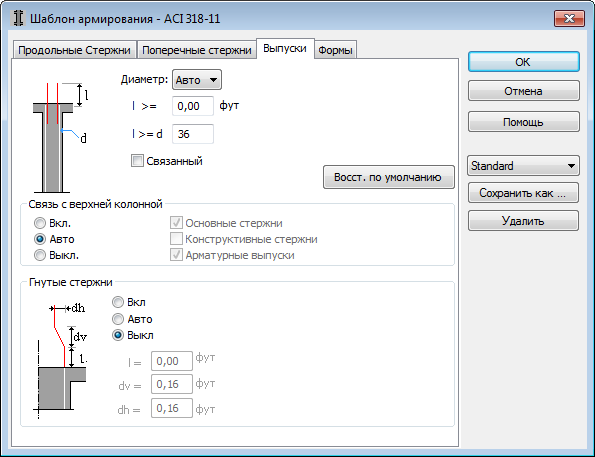

На вкладке "Арматурные выпуски" можно задать выпуски для верхней колонны.
Выберите раздел Проектирование ж/б конструкций
Фактическое армирование и создайте новый ж/б элемент или откройте имеющийся.
Шаблон армирования.
("Шаблон армирования").
Задание диаметра и общей длины расширения арматурного выпуска.
Параметр Связанные позволяет привязать арматурные выпуски друг к другу.
Доступны следующие опции:
Выкл.: соединительная арматура не будет создаваться даже в том случае, когда существует верхняя колонна.
Дополнительно можно выбрать, какие стержни надо удлинить (главные, конструктивные) и решить, нужно ли использовать дополнительные арматурные выпуски.
С помощью команды Сохранить как можно повторно использовать набор параметров шаблона армирования. Этот набор сохраняется в текущем пользовательском каталоге. Можно повторно использовать этот набор для другого элемента в диалоговом окне "Шаблон армирования" или назначить его выбранному элементу (или выбранным элементам одного типа) с помощью Инспектора ж/б компонентов.
С помощью команды Удалить можно удалить выбранный набор параметров шаблона армирования.
