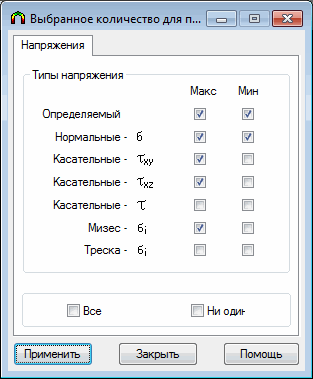

Выбор объектов для представления
На вкладке "Анализ напряжений. Конструкция" представлены значения напряжений в выбранных стержнях конструкции. Типы напряжений, представленные на вкладке, выбираются в показанном ниже диалоговом окне, которое появляется на экране, как только в контекстном меню правой кнопкой мыши будет выбрана опция "Столбцы таблицы".
Для презентации могут быть выбраны минимальные и максимальные значения всех доступных типов напряжений и напряжений, определенных пользователем.
