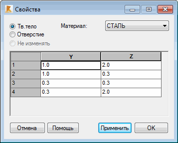

Эта опция позволяет определить свойства материала для выбранной части поперечного сечения стержня. Перед тем как определять свойства материала пользователю необходимо определить контур для которого будет применены новые свойства.
Получить доступ к данной опции можно одним из следующих способов:
Использование контура для определения поверхности сечения или отверстий, расположенных в определяемом сечении (это возможно для определения железобетонного сечения со стальными или алюминиевыми профилями). Определить свойства выбранного контура в диалоговом окне. Координаты характеристических точек контура представлены в таблице в нижней части диалогового окна.
Если выбраны оба типа и отверстие, и контур и должен быть изменен материал контура, то становится доступной опция Без изменений. При ее выборе отверстие будет заменено по отверстие после модификации, а контур остается контуром.
