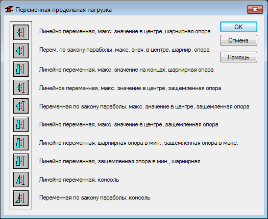

Эта опция используется для определения модели опоры и типа изменения осевых сил, действующих на рассчитываемый стальной элемент. Предлагаемые модели соответствуют нагружениям, описанным в пункте 6.3.2.2 SE-A. В зависимости от выбранной модели, расчетная длина элемента Lk рассчитывается автоматически с учетом соотношения мин./макс. осевых сил, действующих в рассчитываемом варианте нагружения. Для того чтобы эта опция стала доступной, нажимают на кнопку Переменная осевая нагрузка, расположенную в диалоговом окне Графики потери устойчивости.
