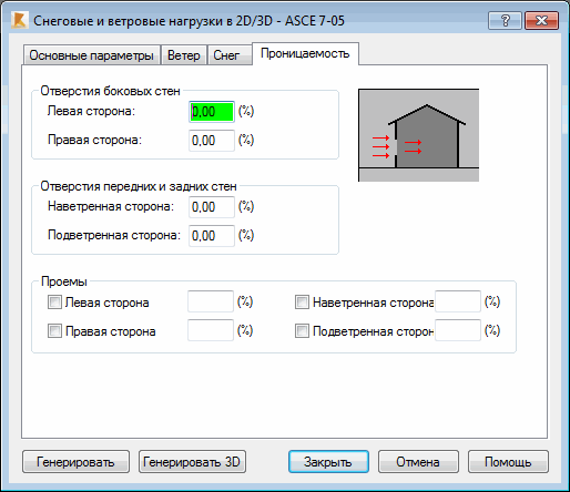

При переходе в диалоговом окне Снеговые/ветровые нагрузки на вкладку Проницаемость открывается следующее диалоговое окно.
Это диалоговое окно используется для определения проницаемости стен конструкции. Проницаемость стен имеет прямое влияние на определение коэффициентов внутреннего ветрового давления. При выборе параметра, в правом верхнем углу диалогового окна отображается соответствующая ему диаграмма.
Прим.: Проницаемость всегда выражается в процентах. Проницаемость полностью открытой стены равна 100%, а полностью закрытой стены - 0%
Приведенное выше диалоговое окно разделено на два поля, которые содержат следующие группы опций.
В полях Отверстия в боковых стенах и Двери имеются такие опции:
Поле Отверстия в передней и задней стенах содержит опции, позволяющие определять значения проницаемости стен (фасада, задней стены, спереди и сзади).
