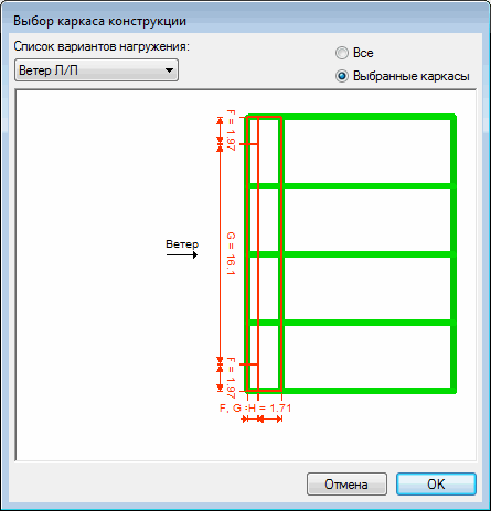

Диалоговое окно Выбор каркасов конструкции на рисунке ниже появляется на экране при нажатии на кнопку Генерировать, расположенную в диалоговом окне Снеговые/Ветровые нагрузки - нормы DTR.
После выбора варианта нагружения ветровой нагрузкой из Список вариантов нагружения, в этом диалоговом окне отображаются ветровые зоны для выбранного варианта нагружения ветровой нагрузкой: A, B, B, C, D, E и т. д.
Снеговая и ветровая нагрузки могут быть сгенерированы двумя способами:
- Для всех каркасов определяемых конструкций (Выбрано Все ). Ветровые нагрузки формируются на все каркасы конструкции в зависимости от их индивидуального расположения.
- Для выбранных каркасов конструкций (Выбранные каркасы отмечено). Все ветровые нагрузки формируются на каркасы, указанные в диалоговом окне. Для того, чтобы выделить каркас, необходимо щелкнуть левой кнопкой мышки рядом с линией, обозначающей каркас конструкции. После того, как каркас будет выделен, цвет линии, обозначающей его положение, изменится на красный.
