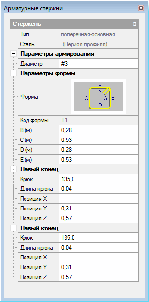

Эта опция используется для представления параметров арматурных стержней, определенных в процессе проектирования железобетонных балок. Эта опция доступна: выбором команды из меню Конструкция / Армирование / Параметры;
выбором экрана Армирование из системы автономных модулей программы Robot. Когда параметр выбран, отображается следующее окно на экране:
Если арматурный стержень не был выбран в графическом средстве просмотра или в таблице арматурных стержней, диалоговое окно будет оставаться пустым. При выборе арматурного стержня диалоговое окно состоит из трех вкладок:
На вкладке "Глобальный" представлены основные данные по выбранному арматурному стержню, а именно: тип стали, идентификатор кода, марка стали, диаметр и форма арматурного стержня. На вкладке "Параметры" формы представлены идентификатор формы стержня и длины элементов стержня. На вкладке "Позиция" представлены координаты начала арматурного стрежня.

Диалоговое окно позволяет также изменить уже заданное армирование. Если пользователь изменяет параметры выбранного арматурного стержня в вышеописанном окне и нажимает кнопку Применить, изменения параметров арматурного стрежня будут включены в графическое окно редактирования и в таблицы армирования.
С помощью кнопок "<<" и ">>" можно отображать параметры предыдущего или последующего арматурных стержней соответственно в списке, представленном в таблице армирования.
