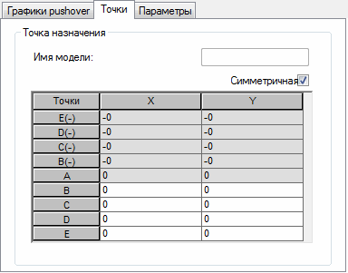

Как только в диалоговом окне Определение модели нелинейного шарнира выбрана вкладка Точки, на экране появляется показанное ниже диалоговое окно.
Верхняя часть диалогового окна содержит диаграмму для определенной модели шарнира.

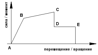

Имя модели содержит имя активной модели шарнира. Точки графика сила-перемещение или момент-поворот могут быть определены или изменены в таблице. Координаты следующих точек должны определяться одна за другой: E (-) D (-), C (-), b (-), A, B, C, D, E. Рисунок внизу показывает положительную часть графика.
Включение опции Симметрия позволяет определять только положительный участок графика (то есть задавать точки B, C, D и E). Координаты точек B(-), C(-), D(-) и E(-) будут введены в соответствующие поля вкладки автоматически.
