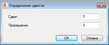

Сдвиг определяется в диалоговом окне, показанном на рисунке ниже. Начальное значение сдвига вводится в редактируемом поле Сдвиг. Значение инкрементного параметра определяет число итераций, выполняемых во время изменения сдвига. Например, значение инкремента, равное 5, означает, что если сходимость случайного собственного значения не достигается за 5 итераций, то значение сдвига будет изменено способом, определяемым следующей формулой:
σ = λlastconv + 0.99 * (λlastconv - λfirstconv), (2)
где λlastconv, λfirstconv - значения, соответственно: последнего собственного значения, для которого достигнута сходимость итерационного процесса, и первого собственного значения, для которого сходимость не достигнута.
