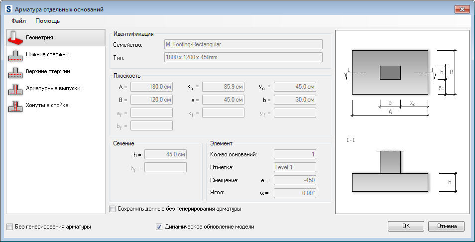

Модуль "Армирование отдельных оснований" — загружается из Autodesk® Revit®.
Геометрические характеристики отдельного фундамента:
Допустимые формы отдельного фундамента и колонны:
простой прямоугольник;
двойной прямоугольник;
трапеция; При отключении параметра "Сохранить данные без генерирования арматуры" арматурные стержни создаются и отображаются в программе Autodesk® Revit®. Если этот параметр включен, то создание данных армирования (которые можно использовать после перезапуска Extension) выполняется, однако арматурные стержни при этом не отображаются в Autodesk® Revit®.

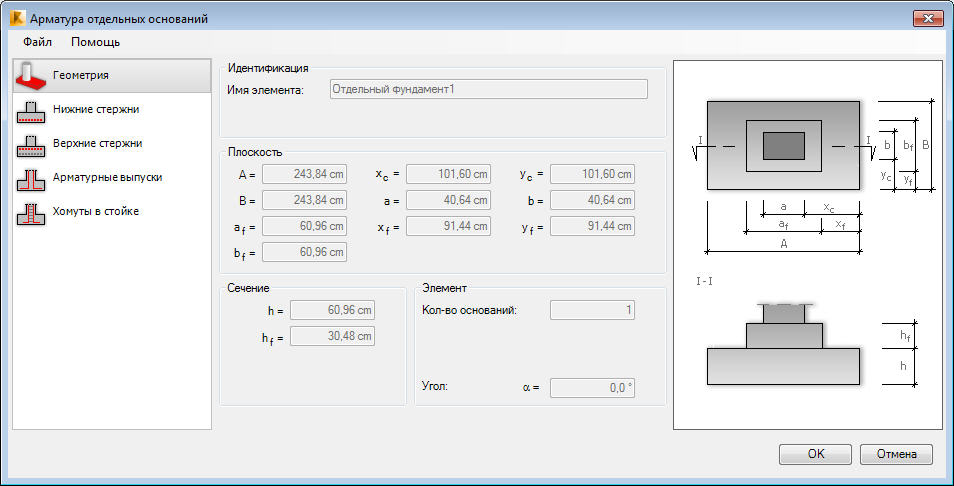

Модуль "Армирование отдельных оснований" — загружается из Autodesk Robot Structural Analysis 2016.
В верхней части диалогового окна указывают следующие данные:
