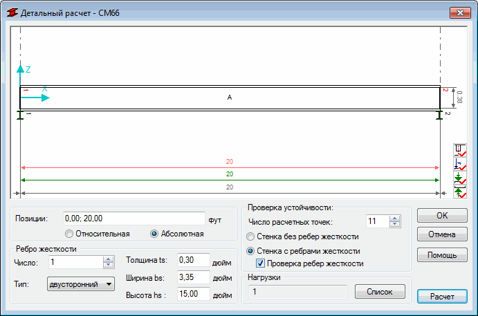

В верхней части диалогового окна представлены на чертеже схемы элемента, включая его размеры; в нижнем правом угле на чертеже отображаются значки, перечисленные ниже:
включение/выключение отображения ребер жесткости, нумерации ребер жесткости, нумерации панелей и расстояния между ребрами жесткости |
включение/выключение отображения сил, действующих на верхний фланец элемента, их номера и расстояния между ними |
включение/выключение отображения сил, действующих на нижний фланец элемента, их номера и расстояния между ними |
включение/выключение отображения опор/прилегающих стержней, расположенных на верхнем фланце элемента, их номера и расстояния между ними |
включение/выключение отображения опор/прилегающих стержней, расположенных на нижнем фланце элемента, их номера и расстояния между ними |

Ниже перечислены опции, размещенные в нижней части диалогового окна:
Ребра жесткости определяются автоматически при выполнении команды Детальный анализ на следующих позициях стержня:
Параметры ребер жесткости, которые были определены автоматически, могут быть свободно изменены, добавлены или удалены. Позиции ребра жесткости показаны в поле редактирования Позиции; позиция ребра жесткости может быть определена в абсолютных или относительных (с соотношением к длине стержня) координатах.
По умолчанию устанавливаются следующие параметры ребер жесткости:
По умолчанию принимается, что длина балки равна расстоянию между теоретическими осями элементов.
