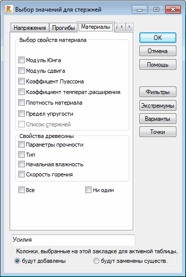

Если в диалоговом окне Выбор значений для стержней выбрана вкладка "Материалы", то можно задать материалы для отображения.
Могут быть заданы следующие:
- Модуль Юнга - столбец для значения модуля Юнга, указывающее соответствующие структурные стержи.
- Модуль сдвига - столбец для значения Модуль сдвига (модуль Киргхофа) соответствия структурным стержням.
- Коэффициент Пуассона - столбец для коэффициента Пуассона для соответствующих структурных стержней.
- Коэффициент теплового расширения - столбец для значения теплового расширения для соответствующих структурных стержней.
- Плотность материала - столбец для значения плотности материала соответствующих структурных стержней.
- Предел упругости - столбец для значения ограничения упругости для соответствующих структурных стержней.
- Если выбрана данная опция, в таблице будет представлен список всех стержней с характеристиками материала.
