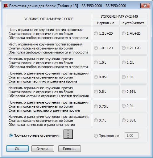

Этот параметр используется, чтобы определить оптимальные расстояния между поперечными сечениями, защищенными от кручения, то есть для определения так называемой расчетной длины балки. Флажок становится доступным после нажатия на одну из кнопок: Верхняя полка или Нижняя полка в параметрах обеспечения боковой потери устойчивости диалогового окна Определение элемента. Параметры.
Диалоговое окно содержит таблицу 13 из норм BS5950: 2000.
Нижняя часть окна содержит опцию Промежуточные распорки. Если эта опция активна, то при нажатии на иконку
, открывается диалоговое окно Внутренние связи.
