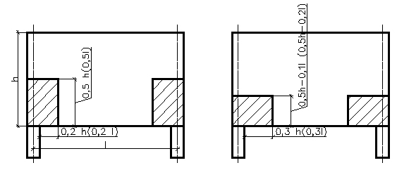

Размеры околоопорных зон зависят от геометрии и способа опирания балки-стенки. На рисунке ниже показаны схемы определения таких зон.
Однопролетная балка- стенка опертая на колонны
Величины в скобках даны для h ≥ 2l.

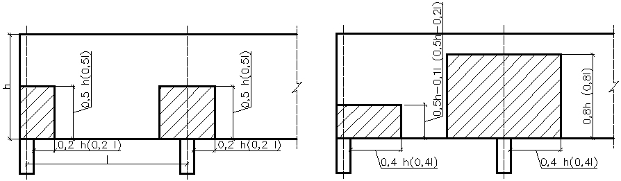

Многопролетная балка- стенка опертая на колонны, для h ≥ l/2
Величины в скобках даны для h ≥ l.

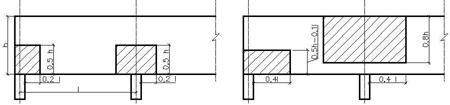

Многопролетная балка- стенка опертая на колонны, для h < l/2
В том случае, когда балка-стенка поддерживается пилястрами, указанные выше принципы применяются, как для опор-колонн..

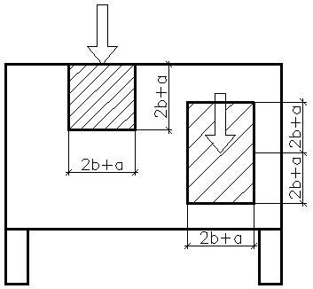

Размеры зоны армирования в той области, где прикладывается сосредоточенная нагрузка, определяются по следующей схеме, представленной ниже.
Обозначения на чертеже:
a – ширина распределения силы (определенная вместе с величиной силы)
b – толщина балки-стенки.
Размер такой зоны должен быть более 1 метра.
