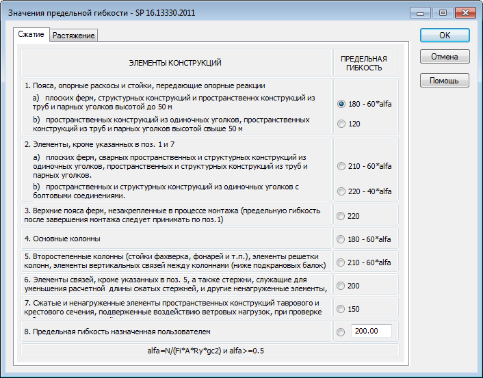

Используйте это диалоговое окно для определения значения предела гибкости сжатых и растянутых элементов.
Доступ
- В компоновке Стальные/алюминиевые конструкции нажмите кнопку Конфигурация в диалоговом окне "Расчеты".
- В диалоговом окне "Конфигурация" нажмите Определить.
Прим.: Норма SP16.13330.2011 заменяет прежнюю версию нормы СНиП II-23-81 для стальных конструкций. Таким образом, все ссылки на таблицы или разделы относятся к норме SP16.13330.2011, если не указано иное.
Элементы диалогового окна
- Вкладка "Сжатие".
- На вкладке Сжатие находится набор элементов конструкции, для которого значения предела гибкости сжатых элементов определяются по нормам в таблице 32. Если выбрано нагружение с коэффициентом альфа, то тогда программа автоматически определяет предельную гибкость для расчета и сравнивает ее с реальной гибкостью рассматриваемого элемента.
Прим.: При использовании версии норм СНиП II-23-81 см. таблицу норм 19.
- Растяжение
- На вкладке Растяжение находится набор элементов конструкции, для которого предельные значения гибкости растянутых элементов определяются по нормам в таблице 33.
Прим.: При использовании версии норм СНиП II-23-81 см. таблицу норм 20.
Если элемент находится в сжатом или растянутом состоянии, программа автоматически распознает предельное значение, которое должно использоваться при расчете.
