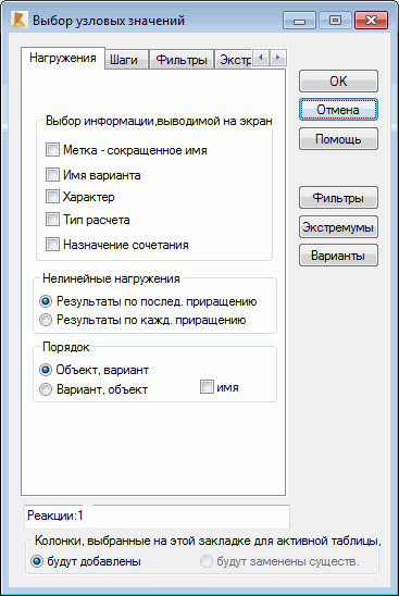

Для выбора значения варианта нагружения для представления, необходимо выбрать вкладку варианты нагружения в диалоговом окне Колоны.
В поле "Выбор информации, выводимой на экран" можно выбрать: метку (аббревиатуру названия варианта), имя нагружения, его характер, тип расчета (линейный, нелинейный, продольный изгиб, и т. д.) и назначение сочетания.
Ниже представлены опции нелинейных нагружений: Если:
- вариант нелинейный,
- необходимо выбрать сохранение результатов для каждого приращения этого варианта;
- необходимо выбрать только этот вариант в таблице;
можно показать результаты для каждого приращения нагрузки.
Прим.: По умолчанию результаты сохраняются только для последнего приращения в нелинейном варианте. Можно выбрать сохранение результатов для каждого приращения:
- для одиночного варианта в параметрах нелинейного варианта расчета (выберите команду меню "Расчет" > "Типы расчета", нажмите кнопку "Параметры", выберите "Расчет P-дельта" или "Расчет больших перемещений и/или вращения", нажмите кнопку "Параметры" и выберите опцию "Сохранить результаты после каждого приращения");
- по умолчанию для новых вариантов (выберите команду меню "Инструменты" > "Рабочие настройки" > "Расчет конструкции" > "Нелинейный расчет", нажмите кнопку "Параметры пошагового метода", в диалоговом окне "Параметры пошагового метода" выберите опцию "Сохранение результатов после каждой итерации").
В диалоговом окне имеется два параметра для нелинейных вариантов:
- Результаты по последнему приращению – для показа результатов при последнем приращении;
- Результаты по каждому приращению – для показа в таблице результатов для каждого приращения как Нагружение / Приращение. Эта опция применяется для всех таблиц на вкладке "Нагружения".
Если включена опция автоматически, тогда в таблице нагрузок будут представлены также статически нагрузки, генерированные программой автоматически, например, на основе определенных псевдостатических усилий Простое нагружение, сгенерированное на основе сейсмического или спектрального режима нагружения.
