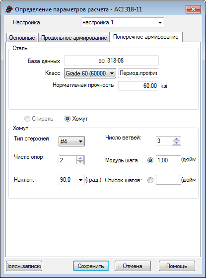

Вкладка "Поперечное армирование" позволяет определить параметры поперечной арматуры железобетонного элемента в соответствии с нормами ACI 318.
Доступ
- Нажмите Проект
Теоретическое армирование балок/колонн - Опции
Параметры расчета, чтобы открыть диалоговое окно "Параметры расчета", а затем нажмите
- Нажмите
("Параметры расчета ж/б элемента"), чтобы открыть диалоговое окно "Параметры расчета", а затем нажмите
Элементы диалогового окна
- Сталь
- Выберите класс заданной стали.
- Хомуты
- Определяет параметры армирования хомутов.
- Тип стержней: выберите диаметр арматурных стержней для хомута.
- Количество опор: укажите количество опор у хомутов.
- Наклон: укажите угол между поперечным и продольным армированиями; список содержит следующие углы наклона: 90, 65,5 и 45 градусов.
- Число зон армирования: укажите максимальное количество зон, для которых назначены интервалы хомутов. Для каждой зоны шаг размещения хомутов равномерен.
- Модуль шага позволяет определить список возможных расстояний между хомутами. Если модуль шага задан равным 2", то возможные значения расстояния составляют 2, 4, 6, 8,… и т. д. и если модуль шага равен 0,5", то возможные расстояния - 0,5; 1; 1,5; 2,0...
- Список шагов позволяет определить список заданных расстояний между хомутами, не связанных с модальным интервалом армирования элемента. Например: 1 ,2 ,3, 6, 9.
- Метод расчета
- Выберите метод расчета из предложенных ниже:
- Стандартный: стандартный метод фермы 4.3.2.4.3.
- Наклоны раскоса: метод фермы с диагоналями с различным углом наклона 4.3.2.4.4.
