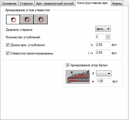

Шаблон армирования. Конструктивная арматура
Выберите вкладку "Конструктивная арматура" в диалоговом окне Шаблон армирования для определения диаметра и количества конструктивных арматур.
В этом диалоговом окне в поле Открытие армирования углов имеются опции, позволяющие выбрать метод распределения при армировании отверстий в плитах. Здесь можно выбрать диаметр арматурных стержней и число вставок.
Кроме этого можно активизировать две опции, предназначенные
В нижней части диалогового окна пользователь может определить диаметр и размещение стержней при армировании балочных опор ж/б плит.
