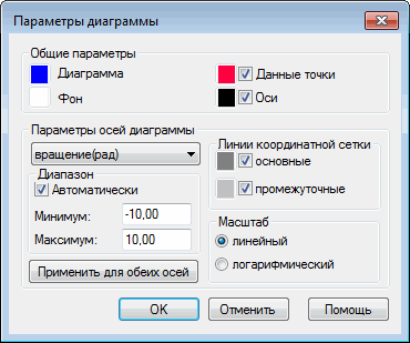

Опция используется для определения параметров диаграммы, представленной в верхней части диалогового окна Определение модели нелинейного шарнира или в диалоговом окне Определение нелинейной модели. Контекстное меню становится доступным после щелчка правой кнопкой мыши в поле диаграммы, расположенном в верхней части диалогового окна.
В поле Генеральные параметры могут быть определены следующие параметры:
- цвет создаваемой диаграммы;
- цвет фона;
- цвет оси абсцисс и оси ординат (если опция включена, оси будут показаны на диаграмме, если выключена, оси не показываются);
- цвет точек, определяющих диаграмму, если опция включена, точки будут показаны на диаграмме, если выключена, точки не выделяются.
В поле Параметры осей диаграммы пользователь может:
- выбрать оси, для которых будут определяться параметры (в зависимости от типа нелинейной модели выбираются оси сила-перемещение или момент-угол поворота);
- для каждой из осей выбрать минимальное и максимальное значение переменной (если включена опция Автоматический, Robot выберет переменный диапазон для переменных); нажатием кнопки Применить для обеих осей определяются параметры для обеих осей создаваемой диаграммы;
- решить, будут ли присутствовать на диаграмме линии сетки (основные и промежуточные);
- определить масштаб (линейный или логарифмический), который будет использоваться для представления значений переменных на диаграмме.
